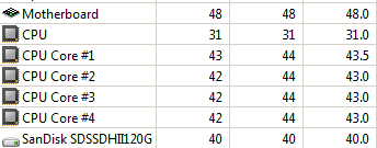

Dès que j'ai démarré le système et vérifié les températures du GPU, j'ai su que je devais faire quelque chose sinon il surchaufferait (plus de 70 °C au repos et 105 °C en charge dans les jeux), il était temps que je mette le ventilateur Noctua super silencieux pour l'extraction. Les températures sont maintenant de 60 °C au repos et un peu moins de 90 lorsque je joue (ventilateur à 60-65 % sur le GPU, ce qui le rend assez bruyant).
Mes prochaines étapes seraient d'installer un ventilateur d'admission dans l'emplacement du GPU (silencieux aussi), de remplacer le ventilateur du processeur, de mettre des filtres à poussière sur le dessus du boîtier et au-dessus du processeur, de remplacer le GPU. Très probablement, si le ventilateur de l'alimentation s'avère bruyant en charge, je le remplacerai également.

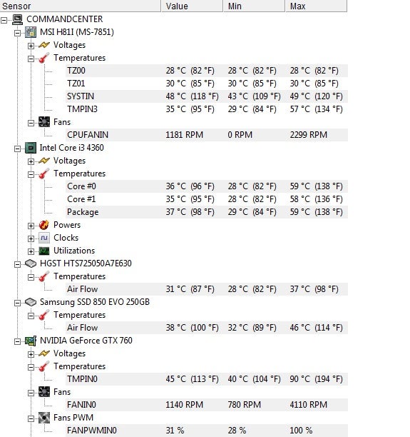

Salut, je suis en train de terminer une construction similaire avec ces spécifications :
Boîtier : Fractal Design Node 202
Processeur : Intel Core i5-4590s
Refroidisseur de processeur : Alpenfohn Silvretta
Carte mère : MSI H81I
RAM : Kingston HyperX Black 2 x 4 Go 1866 MHz
Bloc d'alimentation : Integra 450W intégré
SSD : Samsung 850 Evo 256 Go
Disque dur : HGST 500 Go 7200/32 Mo de cache
Disque dur externe : Western Digital My Passport Ultra 1 To
Système d'exploitation : Windows 7 Professionnel N
J'attends encore certaines pièces (dont le boîtier), car elles sont difficilement disponibles dans mon pays. Actuellement, j'utilise un i3-4170 dans un Core 500 et il atteint 65°C en pleine charge avec le refroidisseur d'origine.
Je vais recevoir une carte graphique en février, car je veux réussir mes examens actuels
. Je vous ferai savoir quelles sont les températures et le bruit, et si je vais installer d'autres ventilateurs, car je ne veux pas dépasser 85°C en pleine charge (j'espère que l'i5 avec un TDP plus faible et le Silvretta feront l'affaire, même après l'achat d'une 380X ou d'un Pascal) et je devrai peut-être installer deux ventilateurs de 120 mm à faible régime, en entrée, pour créer une pression d'air positive à l'intérieur, afin que la chaleur suive les trous supérieurs non filtrés.
Je voulais aussi utiliser un bloc d'alimentation certifié Gold, mais le boîtier n'est disponible nulle part ici seul.
J'espère que ce monstre de moins de 12 litres me permettra de tout lancer confortablement en 1080p. Peut-être que je ferai un petit journal de construction entre-temps.

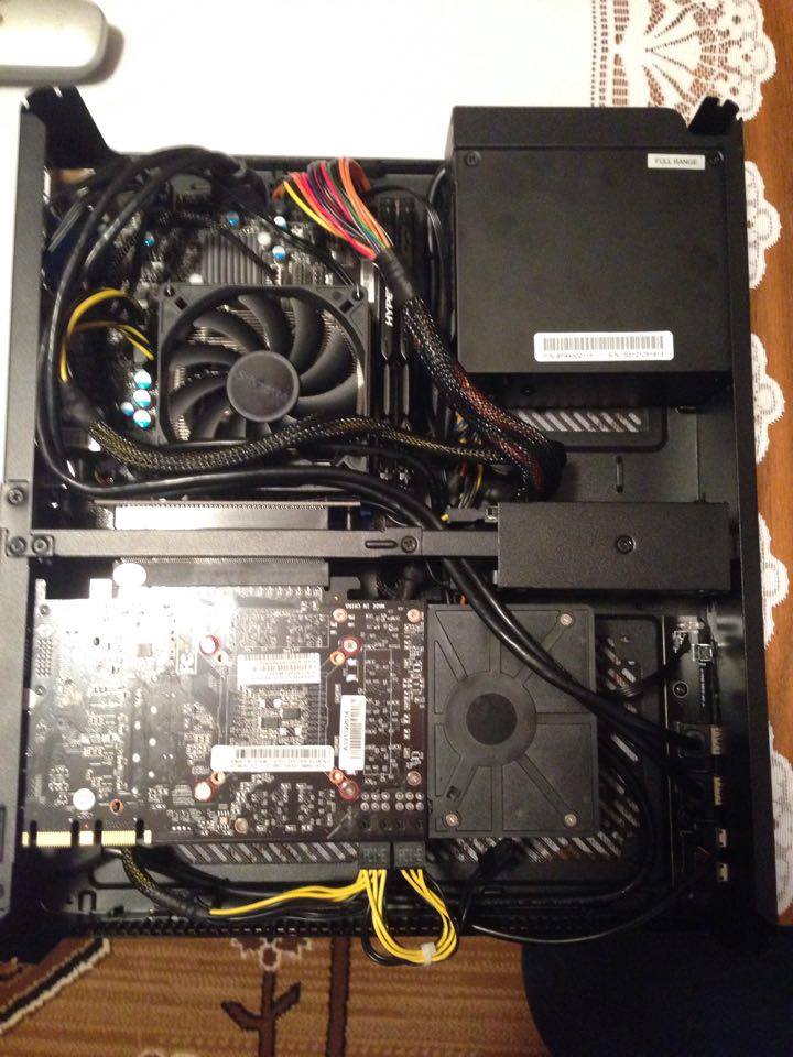

Je viens de construire un système similaire.
CPU : Intel Core i5-4670K 3,4 GHz Quad-Core Processor
Carte mère : ASRock B85M-ITX Mini ITX LGA1150 Motherboard
Mémoire : Patriot Signature 8 Go (2 x 4 Go) DDR3-1600 Memory
Stockage : OCZ Trion 100 120 Go 2,5" Solid State Drive
Stockage : Disque dur interne Hitachi Travelstar Z7K500 500 Go 2,5" 7200 tr/min
Carte vidéo : Carte vidéo Asus GeForce GTX 960 2 Go (style souffleur)
Boîtier : Boîtier HTPC Fractal Design Node 202
Alimentation : Alimentation SFX Silverstone 450W 80+ Bronze certifiée
Adaptateur réseau sans fil : Adaptateur Wi-Fi USB 2.0 Edimax EW-7811Un 802.11b/g/n
Clavier : Mini clavier sans fil Logitech K400 Plus avec pavé tactile
destiné aux jeux PC de milieu de gamme dans le salon. Je posterai des photos et/ou des températures ce soir si quelqu'un est intéressé.
J'ai décidé d'opter pour le refroidisseur de CPU d'origine car je doute que le système soit overclocké, mais cela pourrait changer plus tard. Le système est presque silencieux, bien qu'il y ait un léger bruit de la carte graphique que j'ai remarqué lorsque le système est à plat (mon orientation préférée). Il semble disparaître lorsque le système est vertical, donc je pense que c'est peut-être dû à l'affaissement de la carte graphique ? Quelqu'un d'autre a-t-il rencontré quelque chose de similaire ?

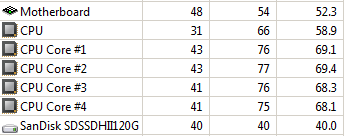

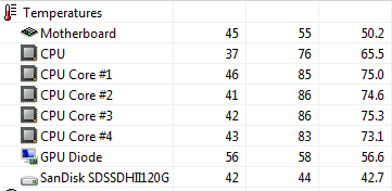

J'attends toujours le disque dur Hitachi, mais le SSD est installé (côté alimentation).
TOUS les tests ont été effectués en orientation à plat.
J'ai fait remarquer dans le test de repos quelque chose qui semblait étrange. L'une des températures de la carte mère semblait plus élevée que tout le reste, je ne sais pas ce qui se passe avec ça, mais la température du disque dur semblait correcte tout au long.
Pas de ventilateur sous le GPU comme vous pouvez le voir sur les photos ci-dessus. Juste un tas de câbles en désordre que je jure que je vais mieux gérer... à un moment donné.
Quoi qu'il en soit
J'ai exécuté FurMark pour solliciter le GPU, et après environ 20 minutes d'exécution du test de résistance, la température maximale du GPU était de 81 °C.
J'ai exécuté Prime95 v287 pour solliciter le processeur, et après environ une exécution du test de torture avec 2 threads, je l'ai arrêté, car les températures du processeur plongeaient dans les 90. Juste au cas où quelqu'un serait curieux, le ventilateur d'origine hurlait à ces températures, c'était horriblement bruyant.
Je dirais qu'il faut absolument améliorer le refroidisseur d'origine si vous pensez que votre utilisation sollicitera votre processeur, même si vous n'avez pas l'intention de l'overclocker. Je sais que j'ai l'intention d'améliorer le mien, après avoir exécuté ces tests aujourd'hui.

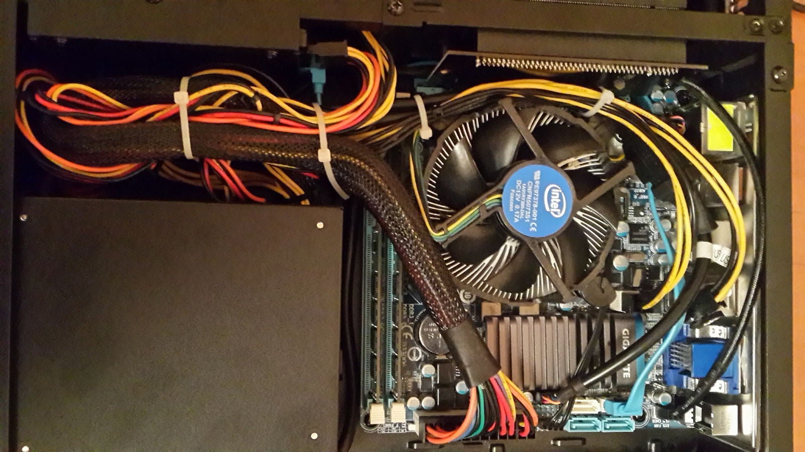

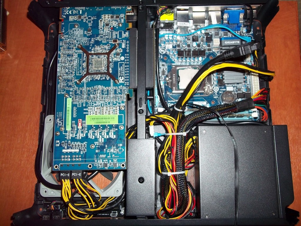

Eh bien, je l'ai fait, mais c'est serré AF. Il faut changer l'alimentation pour une avec des câbles plats. J'ai eu plusieurs BSOD hier, à cause du câble 24 broches qui a plié ma RAM ;_;. Mais j'ai réussi à le réparer (enfin, j'ai gaspillé 3 heures à penser que j'avais cassé la carte mère ou la RAM). C'est silencieux, mais pour que ce soit vraiment silencieux, je veux remplacer plus tard ce ventilateur Alpenfohn (bien qu'il fonctionne vraiment bien, je peux à peine l'entendre au ralenti) par un Noctua de 25 mm d'épaisseur (ce qui signifie plus d'air avec moins de tr/min, donc moins de bruit). Mais ce ne sera possible qu'avec des câbles plats.
La gestion des câbles, à l'exclusion de l'EPS 8 broches, est inutile - déterminée par la conception de l'alimentation incluse. Et le câble SATA a une rotation tellement mauvaise...
Températures : Mon 4170 est à 35-40C au repos, et 57-60C à pleine charge et je suppose que le 4590S tiendra la même chose. Le SSD est dans le compartiment du GPU et maintient 48C, le HDD est toujours assez sûr à 40C, mais je pense que le GPU va lui faire passer un très mauvais test
Peut-être que deux entrées feront baisser les températures du HDD après l'installation du GPU.

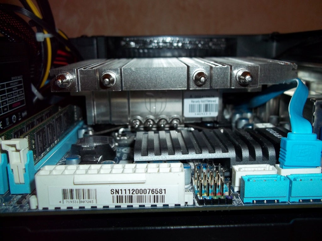

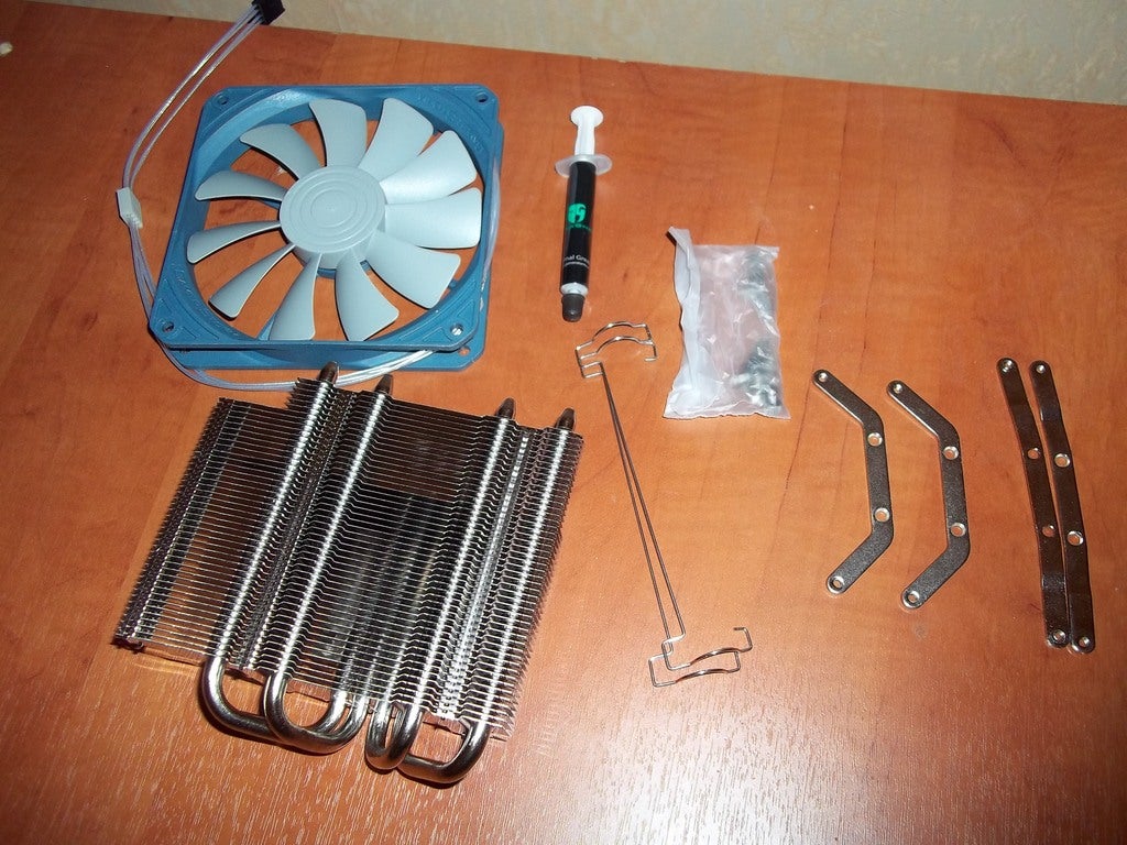

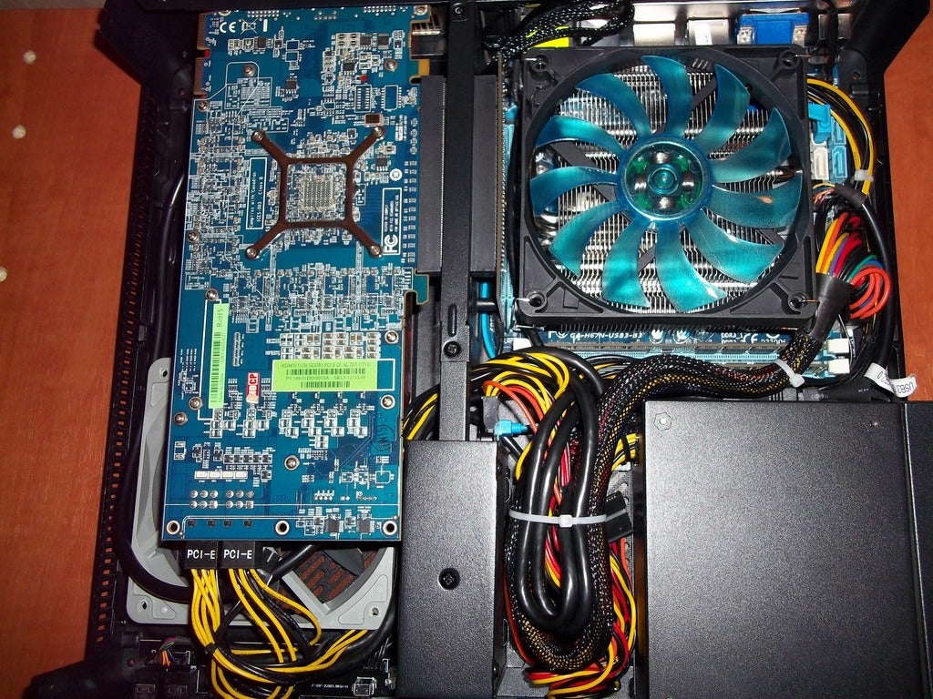

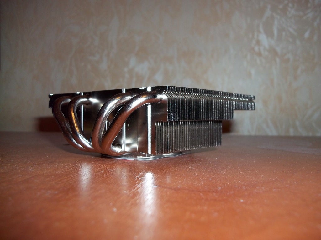

Aujourd'hui, j'ai reçu le refroidisseur de processeur et le ventilateur.
http://s61.photobucket.com/user/ZonDerr/media/100_0137.jpg.html
http://s61.photobucket.com/user/ZonDerr/media/100_0142.jpg.html
http://s61.photobucket.com/user/ZonDerr/media/100_0143.jpg.html
http://s61.photobucket.com/user/ZonDerr/media/100_0145.jpg.html
Le radiateur est livré avec 4 caloducs et mesure 40 mm de haut.
À propos du ventilateur : tous les ventilateurs fins de 120 mm ont des vibrations, tandis que sous 1200 tr/min, c'est à peine perceptible et presque inaudible, lorsqu'il monte jusqu'à 1400 tr/min, vous pouvez très bien entendre les vibrations du ventilateur et le flux d'air. Il faudra placer du caoutchouc fin autour du refroidisseur pour qu'il ne fasse aucun bruit de vibration pendant les régimes élevés.
Préparation à l'installation :
Comme vous pouvez le voir, le refroidisseur de processeur est livré avec une pâte thermique (une de deepcool), cependant, j'utilise Gelid GC-Extreme pour mon PC/ordinateur portable tout le temps.
http://s61.photobucket.com/user/ZonDerr/media/100_0146.jpg.html
http://s61.photobucket.com/user/ZonDerr/media/100_0147.jpg.html
http://s61.photobucket.com/user/ZonDerr/media/100_0149.jpg.html
Après l'installation, comme nous pouvons le voir, la hauteur du radiateur est bien de 40 mm et un ventilateur devrait s'adapter sans problème.
http://s61.photobucket.com/user/ZonDerr/media/100_0150.jpg.html
http://s61.photobucket.com/user/ZonDerr/media/100_0151.jpg.html
Je peux dire qu'avec le ventilateur, il y a très peu d'espace entre le filtre à poussière et le ventilateur lui-même, donc du caoutchouc fin devrait s'adapter sans problème pour l'atténuation du bruit du refroidisseur.
Après l'installation complète, la gestion des câbles ressemble à ceci pour moi :
http://s61.photobucket.com/user/ZonDerr/media/100_0154.jpg.html
Quant aux températures.
Inactif :
http://s61.photobucket.com/user/ZonDerr/media/idle new.png.html
Charge :
http://s61.photobucket.com/user/ZonDerr/media/load new.png.html
Je le recommande à tous ceux qui se soucient des températures élevées du processeur, bien que vous puissiez entendre le flux d'air à haut régime.

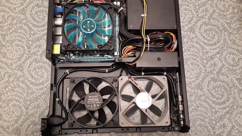

http://s61.photobucket.com/user/ZonDerr/media/20160112_0413091.jpg.html
Le meilleur résultat a été obtenu avec un seul ventilateur (be quiet!) installé dans la baie HDD, la température n'a jamais dépassé 81-82C dans Furmark (test de 10 minutes). Avec 2 ventilateurs et sans ventilateurs installés, les températures du GPU dépassaient 90C (je l'ai éteint une fois qu'il a atteint 90C). Peut-être que les résultats auraient pu être meilleurs avec des ventilateurs fins (akasa 15mm, gelid 120mm slim ou scythe 120mm slim) car il n'y avait presque pas d'espace entre les ventilateurs et le GPU, mais j'en doute fortement.
