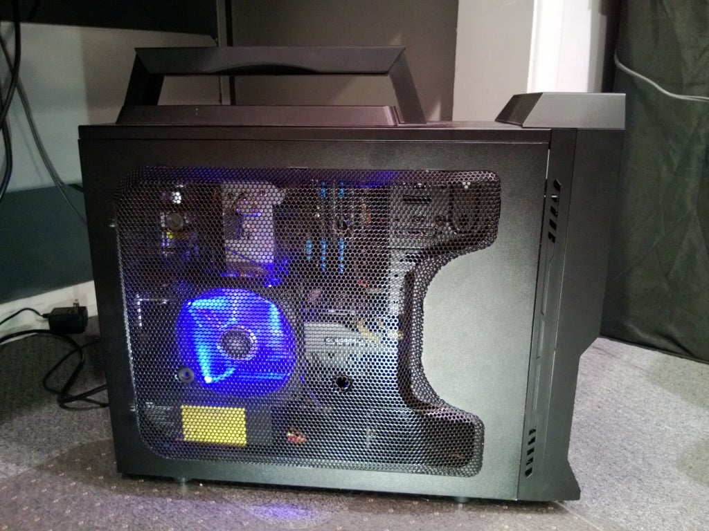

Me propuse probar empíricamente la hipótesis planteada por Jollyriffic usando mi propia computadora (la del medio que aparece en mi firma).
Hardware relevante:
Chasis: Nzxt Vulcan: esta es una carcasa pequeña con un panel lateral en su mayoría de malla
Ventilador lateral: Nzxt Airflow 120 mm, probado a una velocidad "baja" y "alta". Está colocado en la parte superior de la fuente de alimentación, orientado directamente a la GPU de la tarjeta gráfica.
CPU: i5-3570K, 4,2 GHz
GPU: Sapphire Radeon HD 7970, probado a 950 MHz de serie, 1100 MHz OC: este es un enfriador de tipo de aire libre de doble ventilador.
Una entrada frontal de 120 mm, una salida trasera de 120 mm y una entrada o salida lateral de 120 mm.

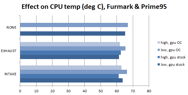

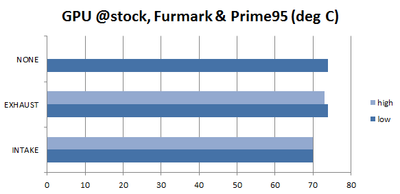

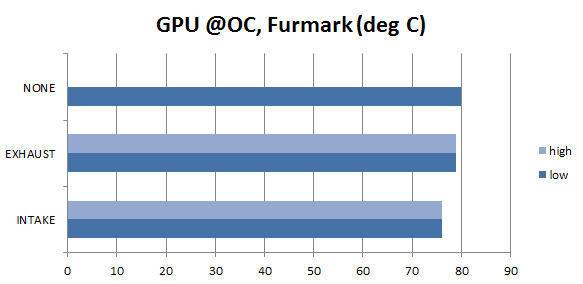

Fije el ventilador de la GPU al 75% para todas las pruebas. Registre la temperatura de la GPU después de ~5 minutos de prueba de grabación FurMark 720p para las siguientes configuraciones: Sin ventilador lateral, entrada de aire lateral y escape de aire lateral, y a velocidades "alta" y "baja" de los ventiladores laterales para cada uno, y a velocidades de serie y overclockeadas para cada uno. Además, haga lo mismo, pero con la prueba Prime 95 blend en 2 núcleos para crear calor también de la CPU, y registre las temperaturas de la CPU.
Resultados:
Las temperaturas en reposo fueron consistentemente 28C para la GPU y ~24C para la CPU.
Menos es mejor para todos los gráficos.
Análisis y conclusiones:
Está claro que para esta configuración, tener el ventilador lateral de escape no ayudó a las temperaturas de la GPU, sino que parece ser lo contrario. En todas las pruebas, la configuración con una entrada lateral produjo temperaturas de GPU más frías en comparación con la ausencia de ventilador lateral y un ventilador de escape lateral.
Tener un ventilador lateral mejoró las temperaturas de la CPU con respecto a la ausencia de ventilador lateral, y un escape lateral muestra temperaturas de la CPU ligeramente más bajas con respecto a una entrada. Conjeturo que esto se debe a que el aire caliente se elimina de la GPU y no se mezcla con el aire de la CPU, dada la posición del disipador de calor de la CPU justo donde parte del aire sale de la GPU.
También se probó el efecto de la velocidad del ventilador en la temperatura de la GPU. Con una entrada lateral, la velocidad más alta no disminuyó las temperaturas. Con un escape lateral, la velocidad más alta disminuyó las temperaturas de la GPU, pero no tanto como con una entrada. Las temperaturas de la CPU generalmente mejoraron con la velocidad más alta del ventilador en cualquier dirección.
